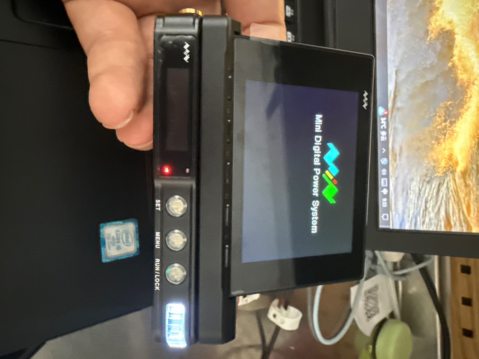

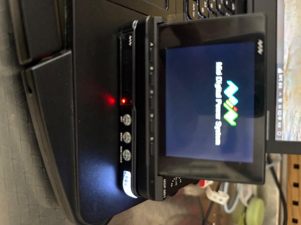

买来没有用,第一次用就这样,啥情况,求助

一直卡在这个界面?
请尝试更新固件,方法如下:
1.首先下载M01最新固件:https://forum.minidso.com/forumdownload/MDP_M01_v2.02.zip
2.按住M01A键,插先联电脑
3.电脑出现DFUxxx的磁盘
4.拷贝刚才M01固件的HEX文件进DFU盘
如果出现RDY文件,升级成功。
如果还是不行,请发邮件给我:service@minidso.com
