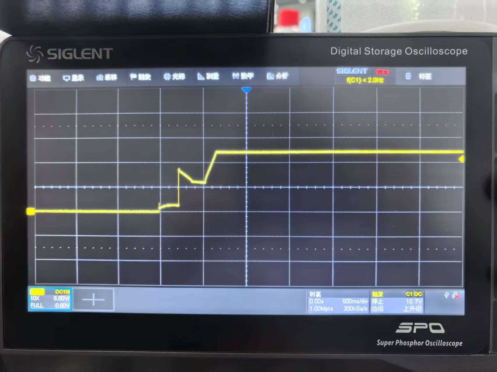

hi miniware,我们使用示波器测量MDP-P906输出12V上电的时候,发现12V输出电压存在台阶,我们负载是个12V转5V 3A的DCDC。
如下图所示,这个上电的台阶是否可以优化得线性单调和平滑呢,目前这个台阶的存在,使得我们比较精密产品使用时无法启动。
发表于 2025-7-14 10:25:38 | 显示全部楼层
MDP-P906针对这种特殊工况,有专门固件解决,请发邮件至service@minidso.com,我发给你。
