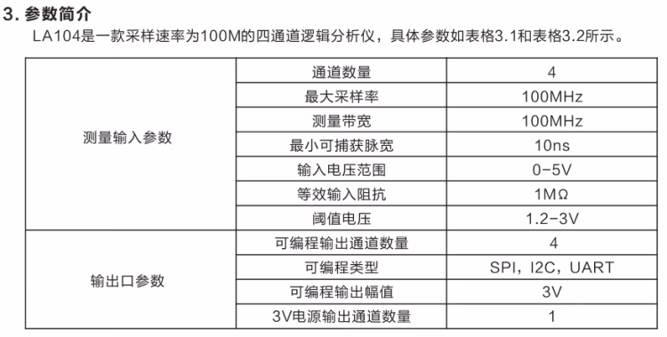

可编程输出通道1-4是如何使用的?
示波器量了下,只有pwm时有波形输出,i2c\spi\uart都没有波形。

LA104可编程输出类型为PMW,SPI,I2C,UART四种
用户可自定义输出类型
