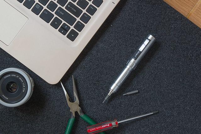

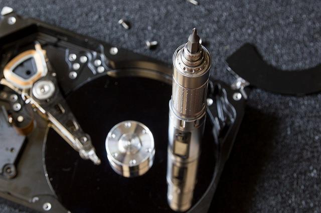

说起让我心仪的工具还要属这把由e-Design设计生产的体感电动螺丝刀ES120,距上次开箱评测以来,经过三个月的频繁使用还是崭新如初,性能依旧强劲。除了日常使用较为精心,这也得益于ES120的优质用料选材,坚硬的304不锈钢外壳对内部紧凑的电子器件提供了很好的保护作用,内部的25000转有刷电机具有持续稳定的工作性能。加之精巧舒适的握持设计,让这款螺丝刀成为我在DIY中爱不释手的主要工具。

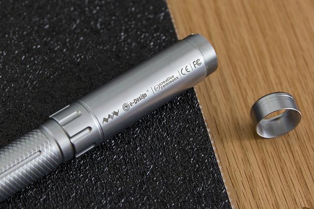

304不锈钢外壳,硬度要超过铝、塑料等材质的设备外壳,有着更好的耐用性,和其它硬物放在一起不用担心会刮花表层。不锈钢除了硬而且重,ES120整体重量113克,对于一支记号笔大小的物件来说,有着接近实心钢铁的重手感,有利于增强手持时的稳定性。
ES120的外壳工艺也是值得称赞,细微之处经得起推敲,手捏处的网纹滚花细密有致,菱形纹理刻痕不深但恰到好处的起到防滑作用而不易存留污垢。各种角度的倒角是完成这件艺术品的最后一笔,论精美程度,个人感觉丝毫不亚于一件手办,设计出色,细节丰富,摆在桌面上也能赏心悦目。

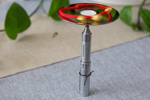

除了完成拧螺丝的本份工作,它还有潜力进可供进一步挖掘,例如利用强劲扭力加装钻头,变成可控转速的小电钻,可为PCB板打孔,钻透铁皮罐头。这一次分享准备让它深度扩展使用范围,实现展示转盘的作用,制作展示转盘的目的是对某件物品进行360度录像。因为是偶尔才会用到这种展示,所以购买展示转台成品容易造成浪费,不如利用手头的这把螺丝刀DIY一个更有趣。

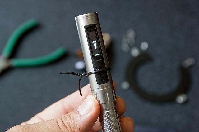

展示转盘其实利用的是ES120的A档位的体感控速功能,将螺丝刀倒立放置,轻微转动螺丝刀2度即可触发控制电路,从而实现转盘的手动控速。不过ES120螺丝刀没有按钮锁定功能,如果需要持续转动,必须对按钮持续按压,这个可用皮筋、绑带对按钮进行固定,方法简陋,但简单易操作。

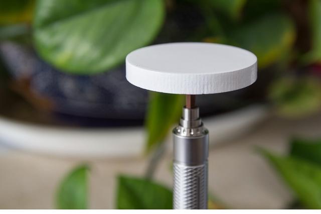

所用的托盘材料可随手找到,木头、塑料都能制作,材质不限这两种,只要能固定批头就可以。圆形的材料比较容易确定中心点,固定批头后,这样经过简单处理的托盘就能使用了,整个展示转盘就这些用料,是不是太简单了?实际证明很好用!
展示转盘的转动方向和转速需要手工控制,这也是这款DIY展示转盘的玄妙之处,内置陀螺仪的转盘是不多见的。速度可以通过轻微转动机身来控制,而且是无极调节快与慢,调整后的速度自动锁定,螺丝刀会一直维持这个转速转下去。
ES120的扭矩可达2.5/20kgf-cm,理论上可以承载并转动公斤级别的物体,而且螺丝刀本身有过载保护功能,不怕折腾。不过相应的对托盘和螺丝刀的固定都有要求,有兴趣的同学可以进一步研究。
